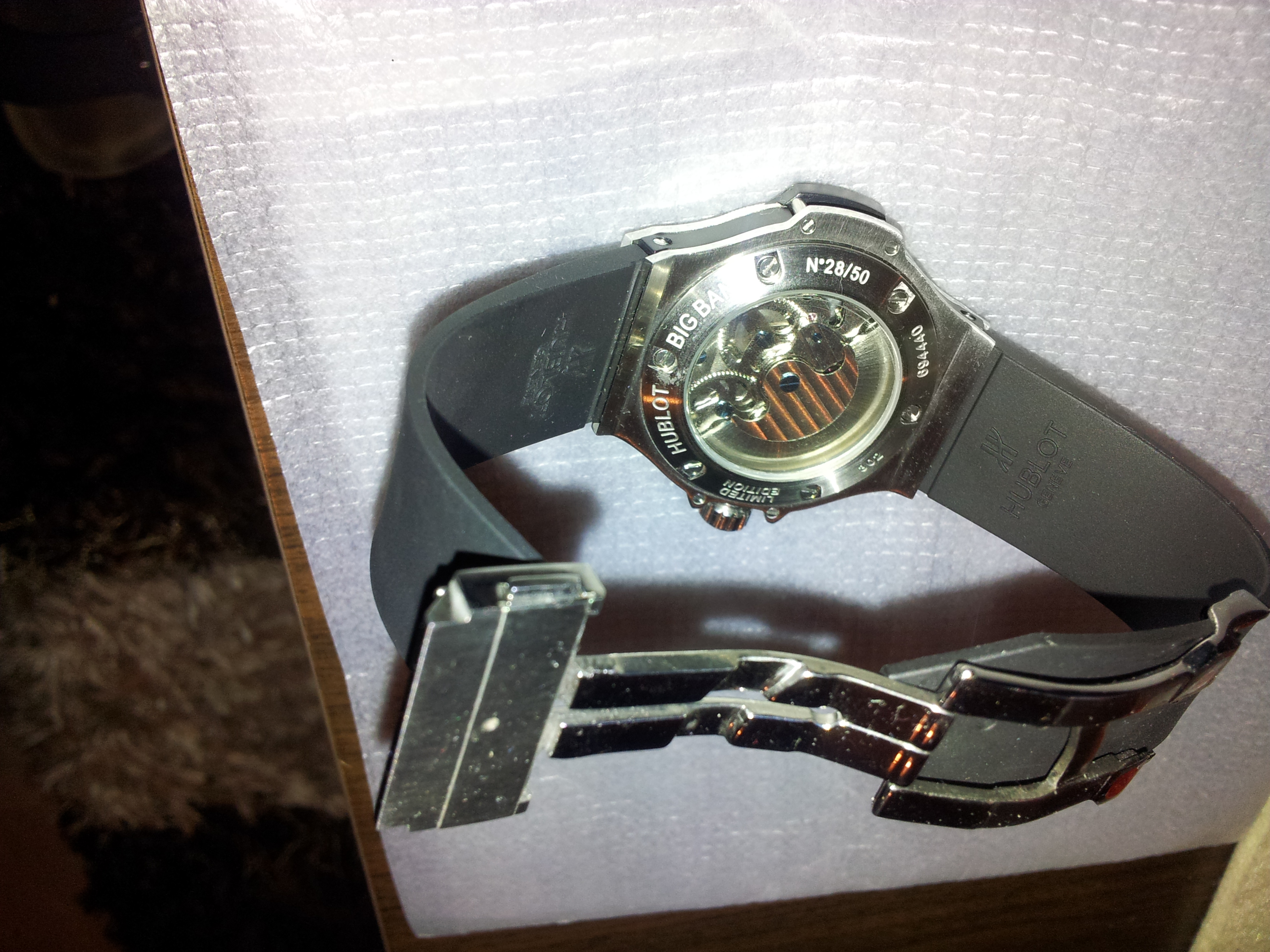

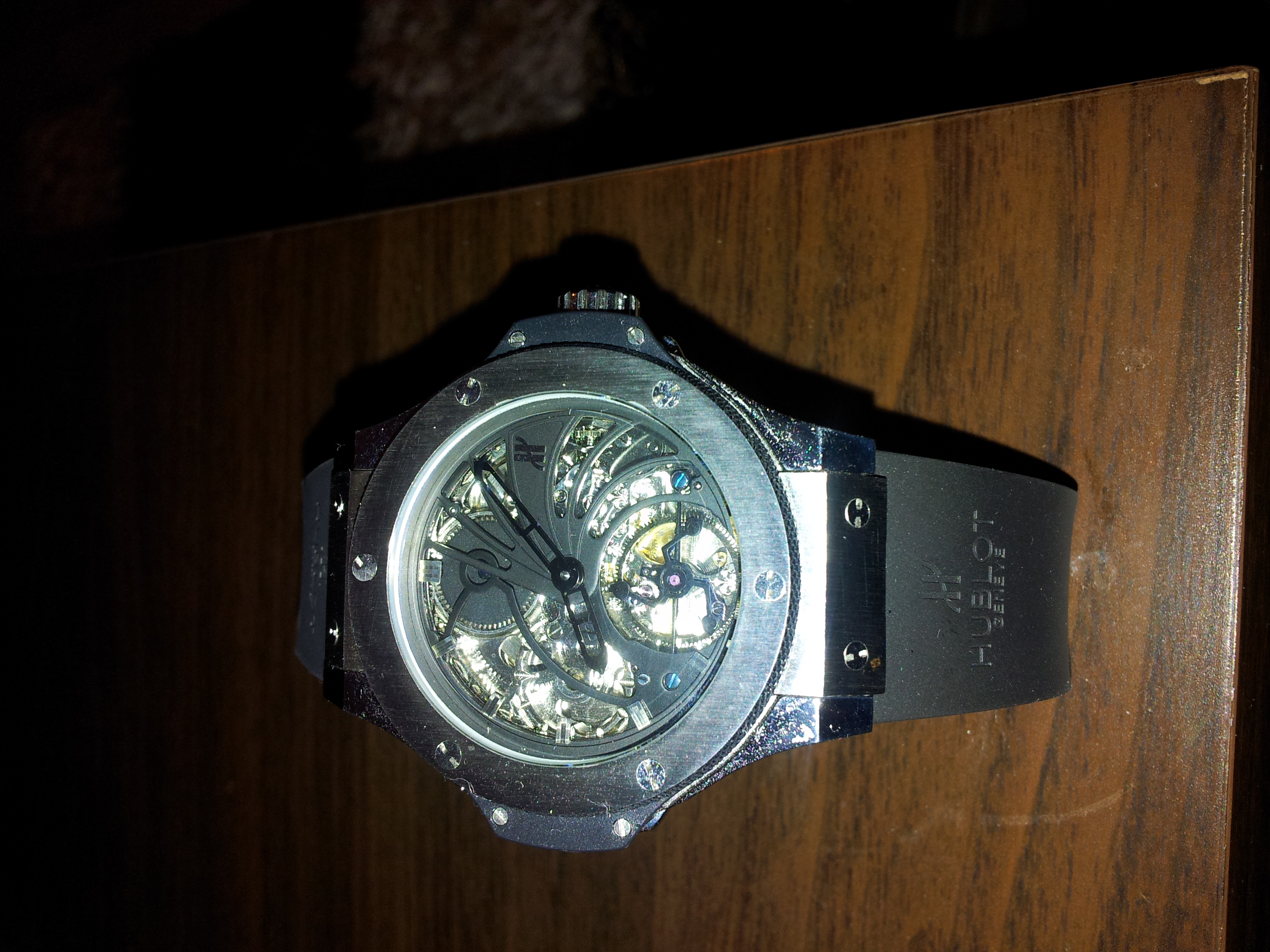

hallo hab ein replica Hublot big bang skeleton model bekommen aber es bleibt fast immer nach paar stunden beim tragen stehn wenn ich die einfahc so aufen tisch liege läuft gut aber beim tragen bleibt meistens stehn und muss dann wieder arm bewegen dann läuft und nach paar stunden bleib wieder stehn verstehe nicht wo das fehler ist...
Wer kann mir helfen? und reparien bei interese bitte melden komm aus berlin
Hublot Big Bang automatik bleibt stehn reparatur?

Hi,
hört sich nach verschmutztem Laufwerk an. Bei billigen Reps keine Seltenheit. Nach einer professionellen Reinigung sollte die Uhr wieder laufen. Macht ein guter Uhrmacher für ca. 80-100 Euro
Re: Hublot Big Bang automatik bleibt stehn reparatur?
Das Problem ist "markenunabhängig" - sprich: Ob das Uhrwerk in einer "Cartier" oder "Rlx" schlägt ist unerheblich. Bei Rep-Uhren ist die Marke doch nur die Hülle. Entscheidend ist das verbaute Werk, die Qualität beim Einbau. Ist das Werk dilettantisch und mit Spannung eingepasst, läuft der Rotor nicht frei, sind Verunreinigungen im Inneren, wurden die Lager geschmiert - diese und weitere Fragen sind zu stellen und vom versierten Uhrmachermeister zu beantworten. Einen Preis kann man im Voraus ohne die Ursache zu kennen nicht abgeben. Reinigung ist als Fehlerquelle möglich - muss aber nicht sein.
Tipp
Geh auf keinen Fall zu einem "großen" Fachhändler der auch und gerade teure Marken führt. Der wäre über Dich mit der Rep "not amused"! Am besten in der Fußgängerpassage eine Nebenstrasse suchen. Dort ist meist ein kleiner Uhrmacher mit viel Service und wenig Schaufenster. Der hilft am ehesten.
