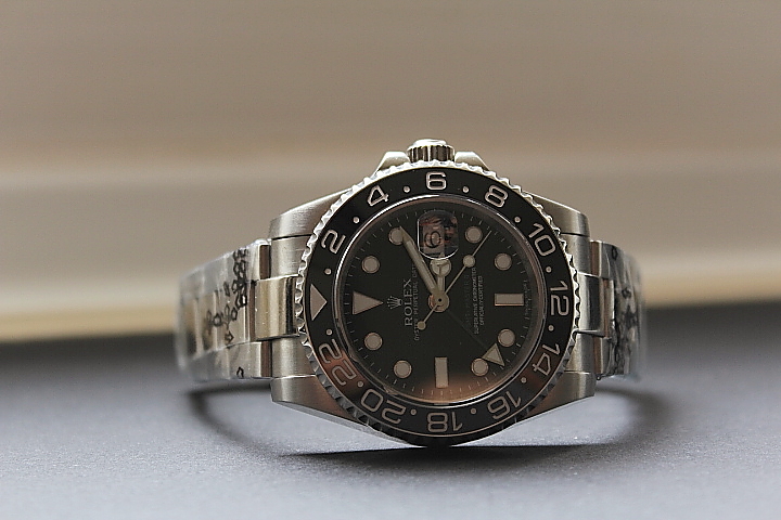

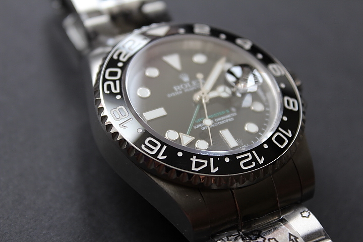

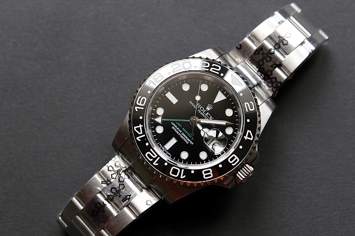

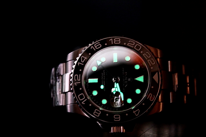

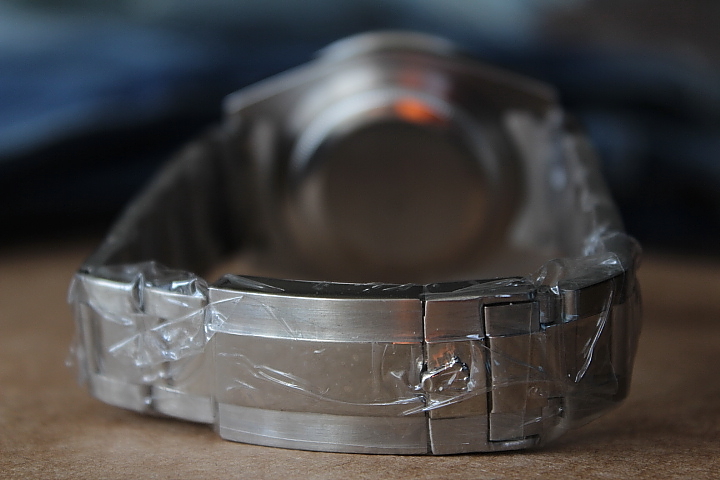

Hey habe eine neue Rolex gmt gekauft und wollte sie euch präsentieren ...

Hübsches Ührchen.
Wenn die mal zum Service geht lass den GMT Zeiger gerade rücken, dann schaut es noch besser aus.
Die Reihenfolge der zeiger ist ja nun nicht mehr zu ändern, aber das fällt nur beim genauen Hinsehen auf.
Wie läuft die Uhr, präzise?
Gratuliere zur Neuerwerbung. Ein echter Klassiker.

durch die Position des GMT-Zeigers ist es nicht möglich den Zeiger zu "richten" da dieser sonst an den Indexen hängen bleiben würde. Bei Modellen bei denen der GMT Zeiger korrekt, also zwischen Stunden und Minutenzeiger angebracht ist, ist dies nicht der Fall. Logischer Schluss: GMT Zeiger unten, muss er gebogen werden, ist er eine Position nach Oben gerutscht wie es bei der echten der Fall ist besteht dieses Problem nicht.
