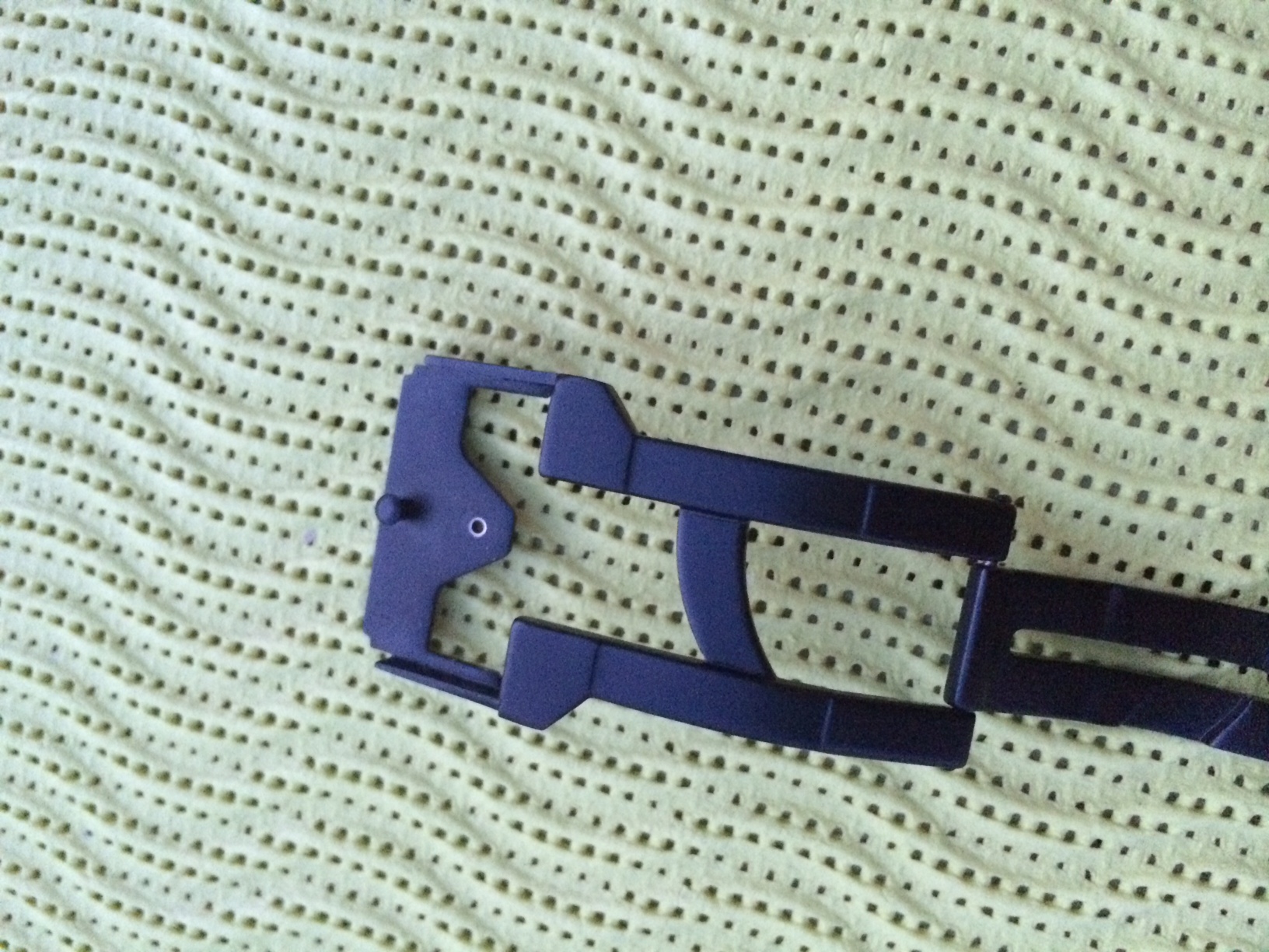

an meiner Hublot F1 King Power ist die Schnalle leider defekt... der vordere Pin mit dem das Armband geschlossen wird ist abgefallen.
Gibt es den als Ersatzteil? Oder gibt es einen Uhrmacher in Krefeld und Umgebung der das reparieren kann?

Für alle die das gleiche Problem haben. Ich habe mir für 2 Euro im Baumarkt ein Set Nägel mit 1mm Durchmesser gekauft. Den Nagel habe ich auf die gewünschte Länge zugeschnitten und anschließend schwarz lackiert. Dann noch ein Tropfen Sekundenkleber in die Öffnung, Nagel einstecken und kurz trocknen lassen. Sieht aus wie neu und hält perfekt!

HAHA coole Poschi88! Du Macgyver! Zeig doch mal ein Bild davon!
