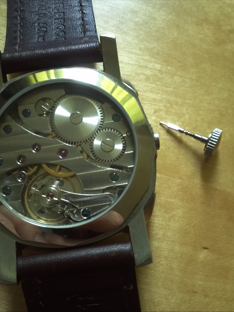

Hallo, ich konnte meine Handaufzugsuhr nur noch aufziehen , aber nicht mehr die Zeit einstellen. Dann hatte ich den Kronenschutzbügel abgebaut und zu meinem Erstaunen
konnte ich die Krone so aus der Uhr ziehen. Ist die jetzt kaputt oder kann man das wieder
Reparieren?
Danke für eure Hilfe.
Gruss
Andreas

Das kann man reparieren, war bei meiner Uhr auch mal.knaxel hat geschrieben:Hallo, ich konnte meine Handaufzugsuhr nur noch aufziehen , aber nicht mehr die Zeit einstellen. Dann hatte ich den Kronenschutzbügel abgebaut und zu meinem Erstaunen
Reparieren?
Gruss
Andreas
Der Boden muss ab, dann kann man die Aufzugswelle wieder reinschieben.
