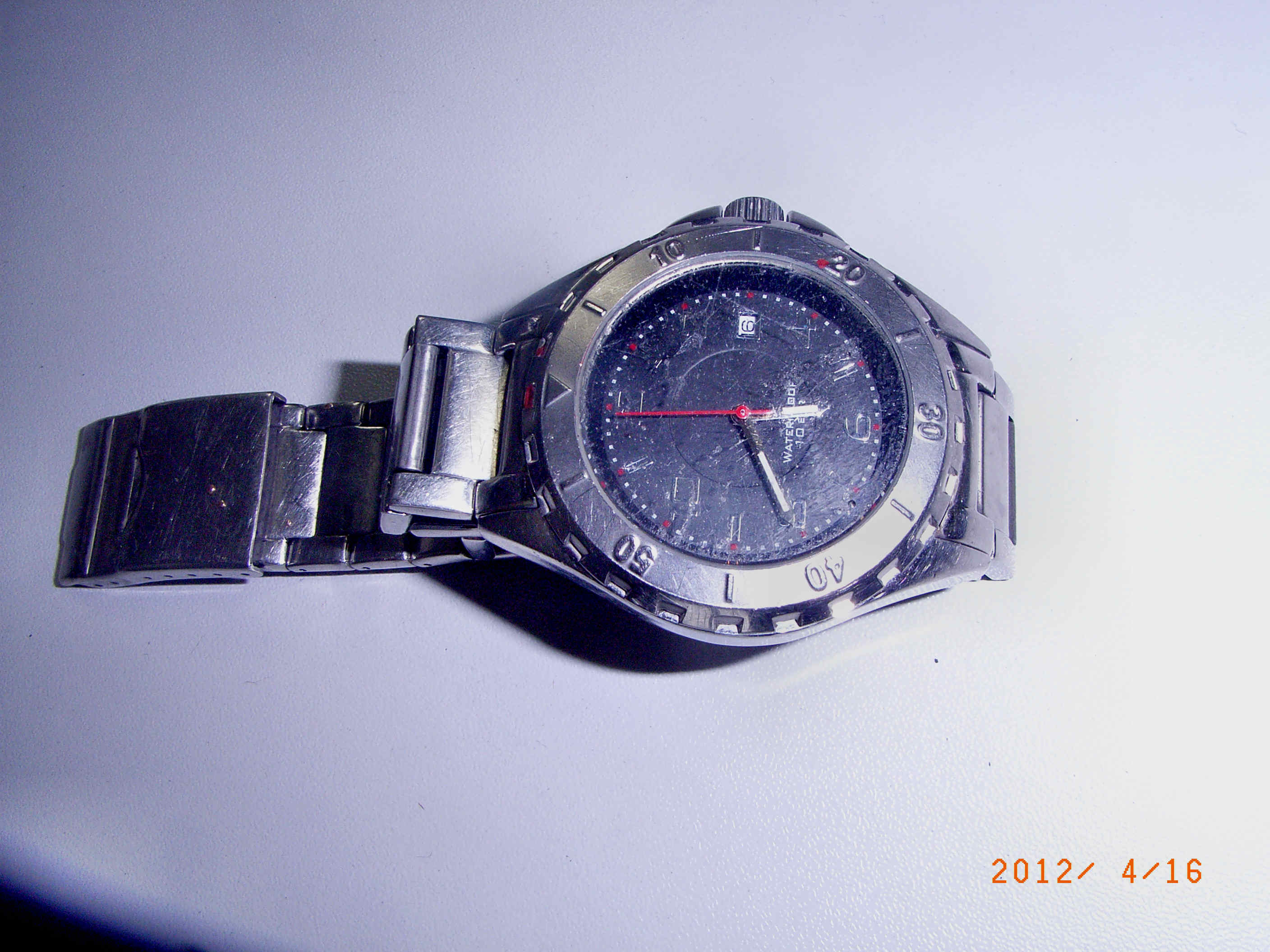

ich bin neu hier, und hoffe, dass mir jemand einen guten Rat geben kann. Vor einiger Zeit kaufte ich beim Plagiator No. 1 eine sehr schöne Herrenuhr. Leider ist mir nicht bekannt, welche Uhr da kopiert wurde, aber als ich sie geliefert bekam war ich von der Qualität und Ausführung total begeistert. Dann wollte ich sofort zwei drei Stück nachbestellen, und es war plötzlich nicht mehr möglich so eine Uhr zu bekommen. Auf Eingabe der Bestellnummer im Shop erhielt ich die Meldung: Diese Bestellnummer ist uns nicht bekannt. Ich vermute, dass dem Kaff...röster der Vertrieb gerichtlich untersagt wurde.
Jetzt habe ich die Uhr täglich im Einsatz (Kfz-Mechaniker) und sie hat schon heftig was wegstecken müssen. Das Glas ist schon sehr verkratzt. Deshalb meine laienhafte Frage: Sind Uhrgläser mehr oder weniger Universalteile? Besteht die Möglichkeit bei so einer Uhr unbekannter Herkunft das Glas zu ersetzen? Idealerweise mit Datumlupe (ja ja, die Augen lassen halt auch schon nach...). Das Glas hat vorne 30mm Durchmesser.
