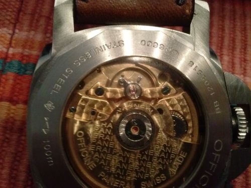

wer kann mir sagen wie ich die Uhr (siehe Bild) feinregulieren kann?
Sie geht in 24h ca.2 Min.vor.
Hilfreich wäre eine Beschreibung aus der hervorgeht ob ich an dem "großen" oder "kleinen" Steller in welche Richtung von Oben gesehen drehen bzw.stellen muss...?

Um eine Uhr zu regulieren benötigst du eine Zeitwaage, alles andere ist Glücksache. Verstellt wird an
dem "kleinen" Rücker. Mit dem anderen würdest du den Abfallfehler verstellen, was fatale Folgen hat.
Auf dem Bild: Rücker nacht rechts, die Uhr läuft langsamer, Rücker nach links, die Uhr läuft schneller.

VIELEN DANK !!! :D
